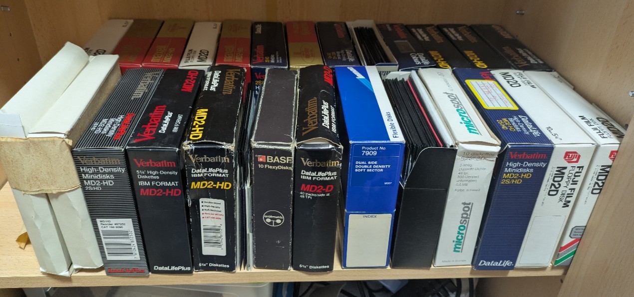

Ich habe einen größeren Posten HD-Disketten 5,25 Zoll vor der Verschrottung gerettet. Ich habe mir extra einen Rechner mit P III und Windows 98 SE Servicepack 3.2 mit 5,25 er HD-Laufwerk fertig gemacht. Ich wollte sie formatieren und danach verkaufen oder verschenken. Ich habe sie stichprobenartig formatiert, immer mit gleichem Ergebnis: Die meisten Disketten ließen sich formatieren. Jedoch waren vieleSektoren der Disketten defekt, so dass vom nutzbaren Bereich der Diskette kaum noch etwas übrig blieb. In den Müll oder kann man sie noch für irgendetwas gebrauchen?
Ich habe auch 1,44 erHD Disketten in geringerer Menge. Da sieht es etwas besser aus,aber auch sehr viele sind kaputt.

MD(-)2D sind ganz normale 360 kB DS/DD Disketten die man für den Atari Nutzen könnte.
Edit: Danke CharlieChaplin. DS/DD ist zwei mal 180 kB gleich 360 kB und nicht 720 kB. Ich hab's geändert (720 durch 360 ersetzt).
Bei 5,25" sind MD2D nur 360K Disketten.
(5,25" mit 720K nannten sich QD oder auch 4D und waren kaum verbreitet; sie lassen sich mit dem A8 verwenden, sind jedoch selten und teuer. Sie waren nur relativ kurz auf dem Markt verfügbar und wurden recht schnell durch die 1,2MB HD-Disketten abgelöst.)
Und warum nennen sich die 5,25" Disketten "Mini Disks" ? Ganz einfach, weil sie deutlich kleiner als die vorherigen 8" Disketten waren. Als 3,5" Disketten zum Standard wurden hat man diese Bezeichnung dann fallen gelassen...
. Hallo Andreas
CharlieChaplin schrieb: Bei 5,25" sind MD2D nur 360K Disketten.
Stimmt! Ich hab's geändert.

Hier nochmal eine Info dazu: Ein Teil der Disketten waren DD.Das hatte ich gar nicht gesehen 🤓 .Die hat ein ABBUC-Mitglied brauchen können. Ich habe das 5,25 Zoll HD-Laufwerk auseinandergenommen und gereinigt.Es stellte sich heraus, dass die Stange, auf der der Schreib-Lesekopf entlangfährt, talgartig zugeschmaddert war. Nach der Reinigung und einer leichten Silikonölbehandlung der Stange läuft das Laufwerk wie einst im Mai. Bei den HD-Disketten habe ich einen Ausschuß von etwa 3%. Der Rest wird fehlerfrei formatiert. Sollte jemand welche brauchen, bitte melden! Gruß Franky
